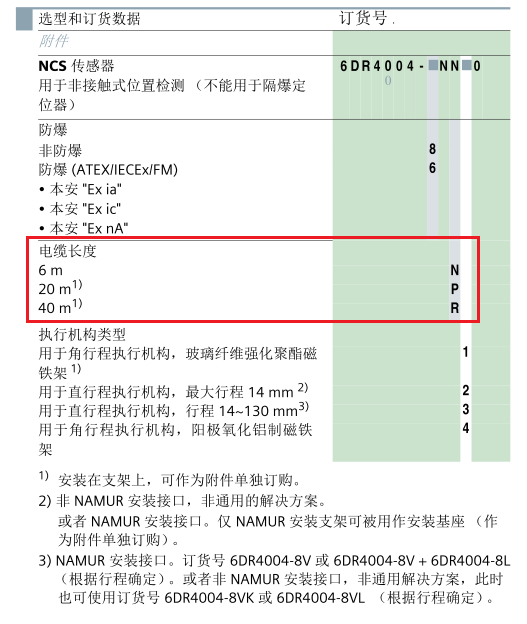

电缆长度包含在NCS传感器订货号中,有6米、20米和40米可选,具体参见附件或者选型样本:
http://www.ad.siemens.com.cn/download/docMessage.aspx?Id=2412
