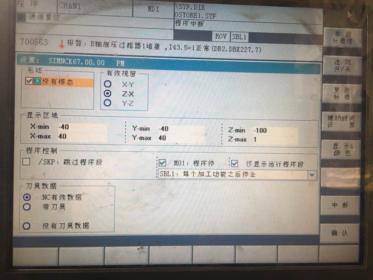

楼主的这个问题比较典型,我在利用西门子840D系统改造数控铣床时也遇到过,主要就是模拟程序的系统轮廓设定不当造成的,如下所示:
MD9020=1,即按照车床轮廓设定,//你的机床很可能就是按照此设定的,
MD9020=2,即按照铣床床轮廓设定,
MD11210=0,即匹配按照机床轮廓设定的所有数据,
继续揿动“服务”软键,选择“程序/数据” 找到对话式编程序目录,进入到”模拟数据子目录“,找到“INITIAL。INI” 文件,删除掉,再将当前模拟工件程序目录下的文件“DPWP。INI”删除,重新进入模拟后会再次生成该文件,否则运行模拟程序要出错。
