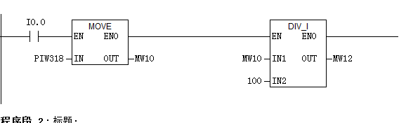

检查组态及模块指示灯信息,监控该通道数据值,另外,触摸屏要显示正、负符号需要在组态I/O域的显示类型中选择带S头的显示格式。
