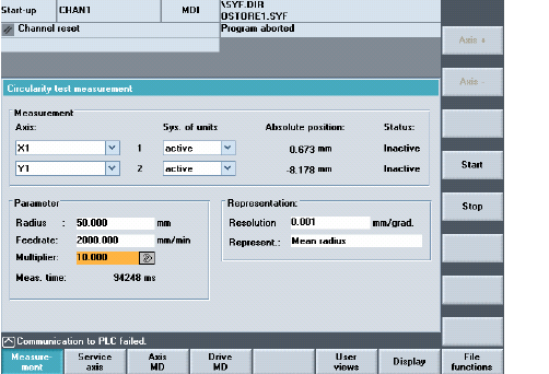

如果想给三轴做一个圆度测试,一般就是做其中的X 、Y轴的圆度测试,因为圆弧主要在于工件XY平面的,X 、Z轴,Z 、Y轴一般不做圆度测试。编制一个测圆的数控加工实验程序如下:在自动模式或者MDA 模式下编写一个简单的圆程序,如:
G0X0Y0
G02 I50 J0 TURN=20 F2000
M30
再打开西门子的840dsl[Optimiz / test]----> [Circular test]---> [Measurment]界面对测试圆进行相应地参数设置。
如图示_西门子圆度测试
