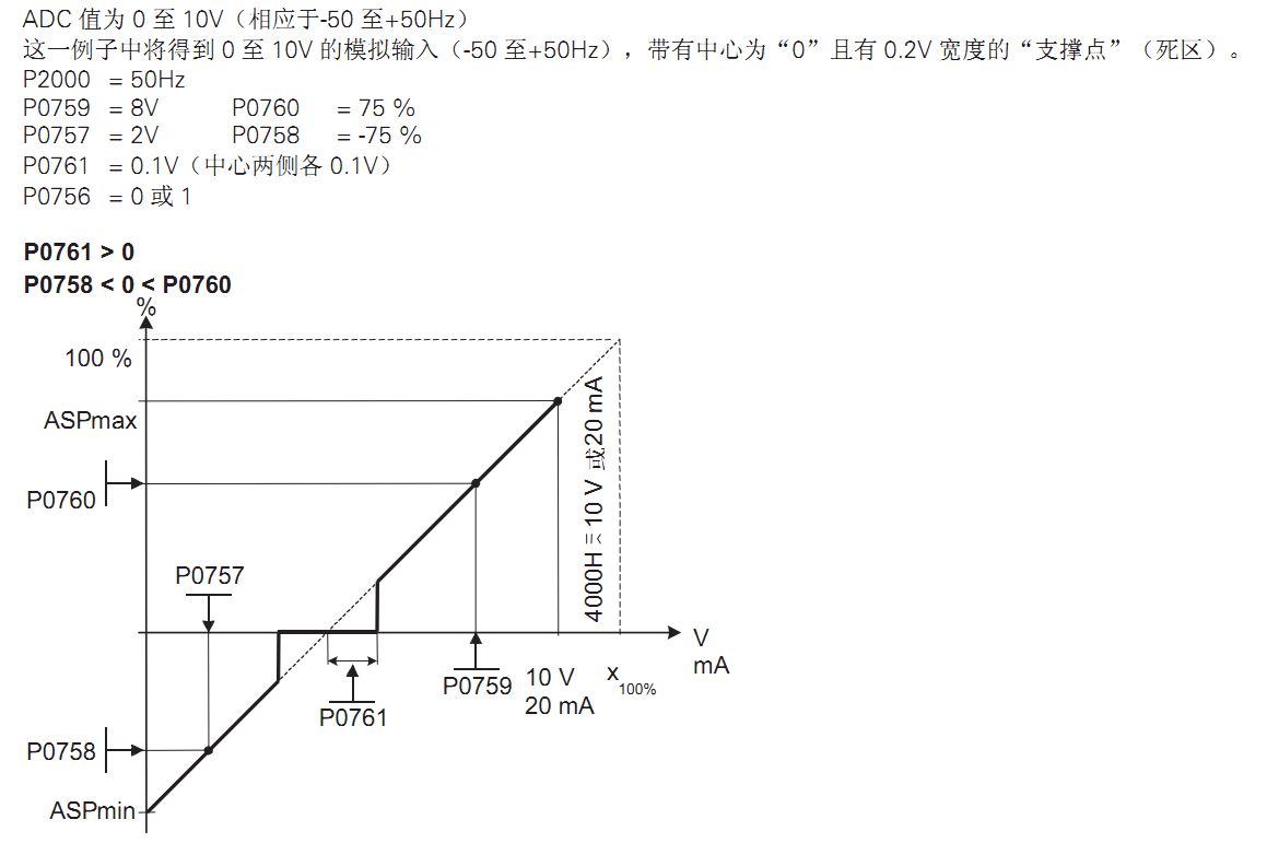

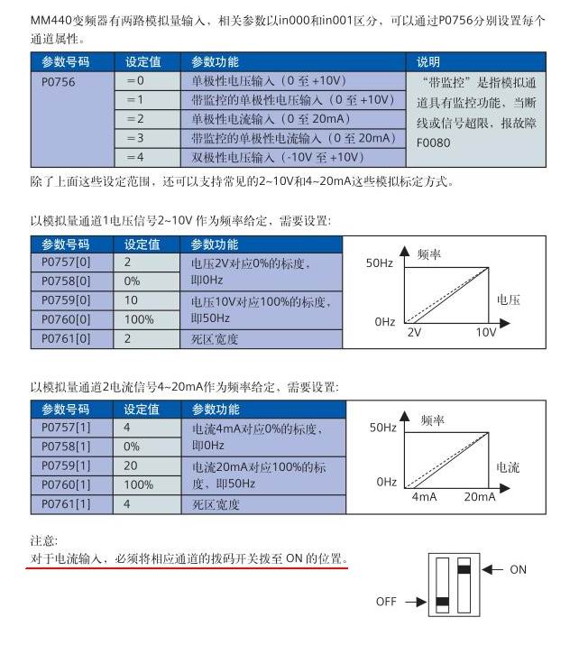

1.楼主需要特别注意的是模拟量输入(电压或电流信号)仅仅修改P756是不够的,还要将端子板上的DIP开关,必须设定为正确的位置。DIP1(左面)模拟量输入1设为OFF,表示0-10V,模拟量输入1设为ON,表示0-20mA。DIP2(右面)同理。
2.假设要设定1到5V对应20Hz到60Hz的输出频率
P756.0=0 0表示单极性电压输入(0-10V)
P757.0=1 P758.0=40 电压1V对应40%的标度(即20Hz)
P759.0=5 P760.0=120 电压5V对应120%的标度(即60Hz)
3.但这和P2000有关,即50Hz。
另外还要实际考虑变频器的最低工作频率和最大工作频率(P1080和P1082)。
4.修改完后,实际给一下电压信号,观测一下参数r0752和r0754的数值,可以判断设置是否正确。
具体参考上传图片
问题补充:40和120是%(百分数),20Hz/50Hz=40%,60Hz/50Hz=120%,你实际测试一下。
