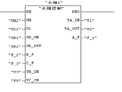

1、ob1调用FC或FB时左右出现的管脚是怎么个用法?
这个是默认的规则:左边管脚是IN以及IN-OUT变量,右边是OUT变量
2、输入类型是左管脚,输出类型是右管脚,输入输出类型是没限制对吗?
输入输出类型也是放在左边

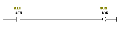

3、具体进行in、out、in_out定义时,该如何区分开来?
这个在你定义变量的时候已经自动区分了,变量放在IN,OUT,IN-OUT或STAT,TEMP哪个区域中这个变量就是哪种类型。在程序中使用时需要注意IN变量只能读不能写,OUT变量可以写,但不能作为一些逻辑运算的输入使用,IN-OUT变量是可以读写。STAT变量具有独立的地址,可以作为全局变量在整个程序中使用,TEMP变量为局部变量,只能在功能块中使用。
