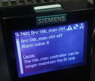

这是一个好问题。尝试 着 回答。
r1242, r1282 设定值是否合理 ?
