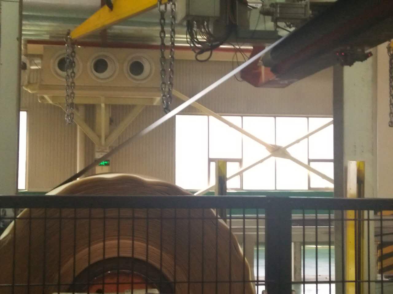

不知道变频器中是否设置张力限幅了?可以根据你要求的张力换算成转矩,设定此值,按下停止后,转矩为根据张力换算得来,适当给卷取机前进的速度,由于张力的限制,电机会保持张力,且不转。
