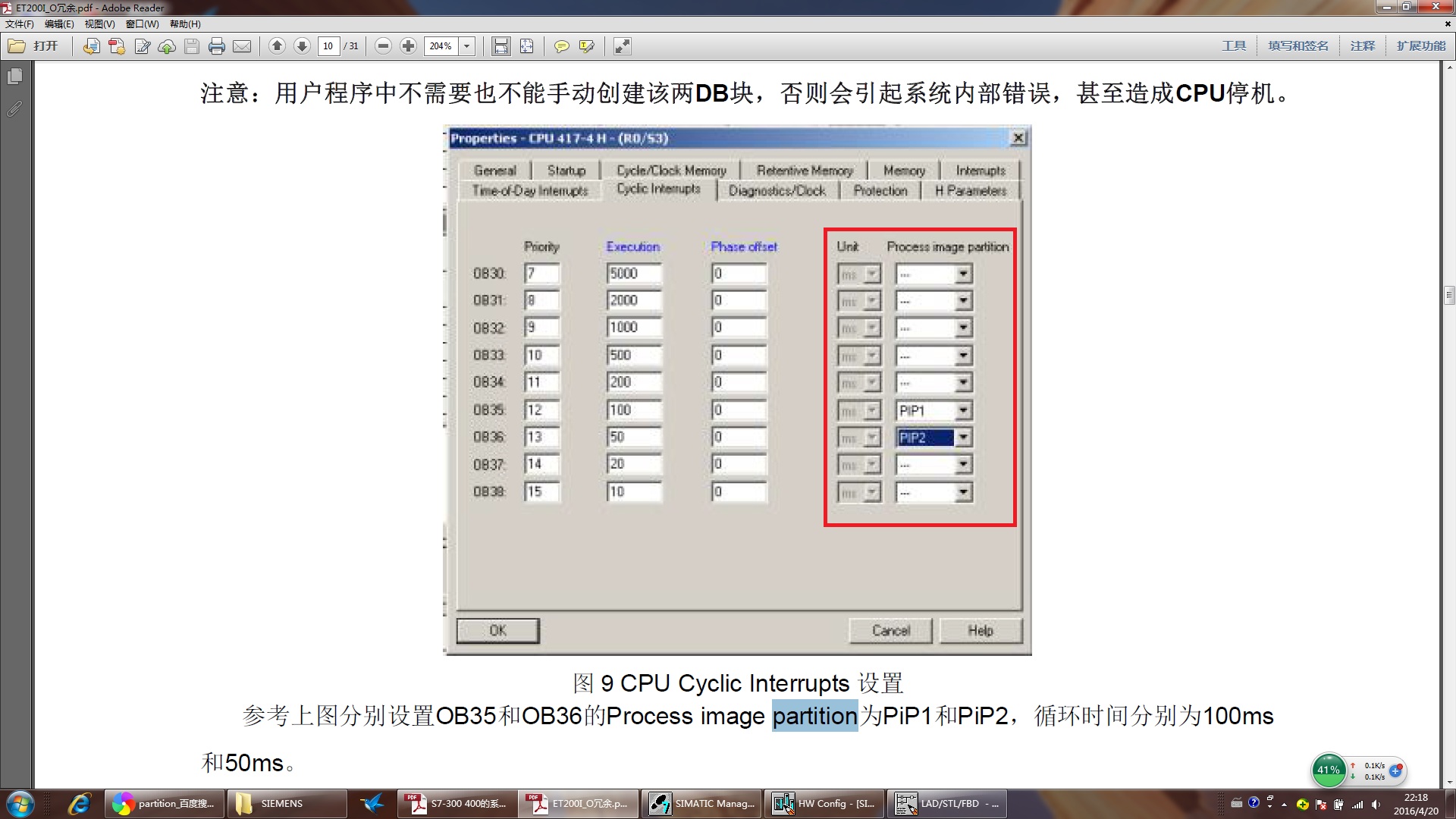

1、PIP1和PIP2分别是什么意思?
分别主机与备份机的。
