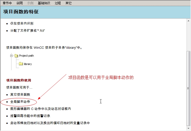

项目函数,必须编译无误!项目函数是可以带形参的,而且可直接在全局脚本和画面中的脚本直接调用!!
你没有贴你项目函数的脚本以及你在全局脚本中引用该项目函数的脚本,无法判断你的情况!一般是项目函数里面的形参 数据类型和全局脚本里面调用该函数的实参,要类型一致!
你可以写个简单的项目函数,比如SUM=A+B,然后全局调用下试试,应该可以触类旁通!
