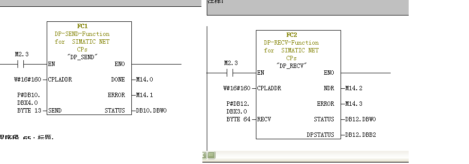

1、不论CP342-5模块做从站还是做主站,都必须调用FC1和FC2功能块,完成CPU与CP342-5 之间的数据交换。即,设定S7-300的CPU访问CP342-5模块时所对应的硬件地址。使用CP342-5进行PROFIBUS通讯,必须调用FC1和FC2功能块,完成CPU与CP342-5 之间的数据交换。
