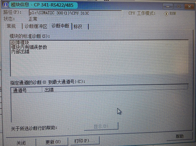

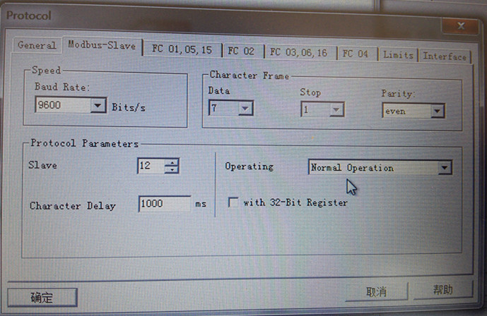

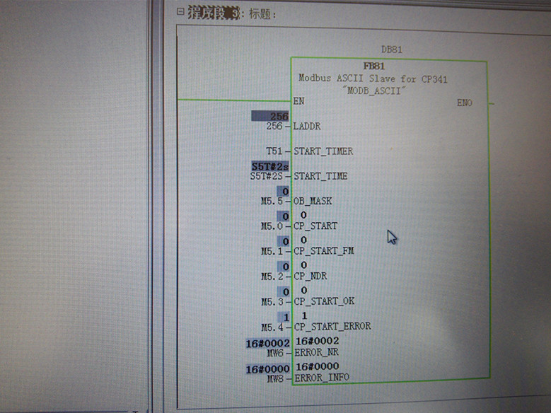

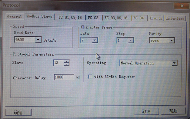

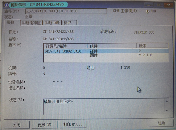

要检查的细节很多,包括:
1、通讯参数设置,波特率、数据位、校验,从站号等等
2、硬件线路,可以万用表测量电压情况,485的话看两根线是否需要颠倒
最简单排除硬件线路问题的方法,是用笔记本代替plc当modbus 从站,笔记本需要接一个usb转串口的设备,运行一个modbus仿真软件
