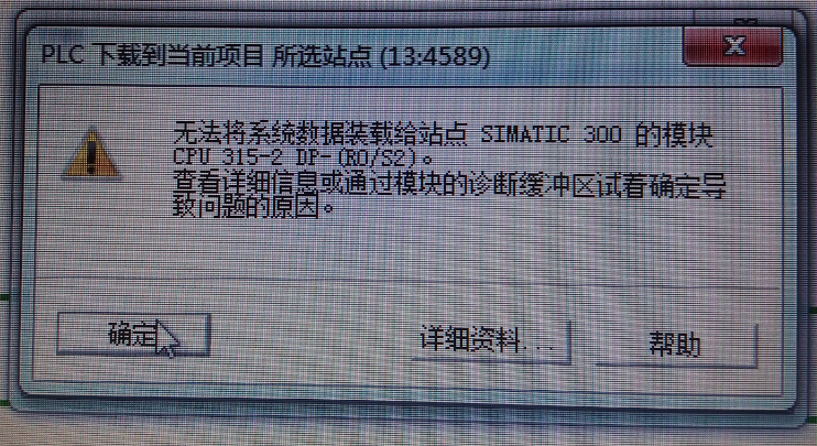

把BLOCKS下的System data文件夹删除,再在硬件组态中重新编译并保存,生成新的System data文件夹后重新下载。把原有的程序在线删除。
