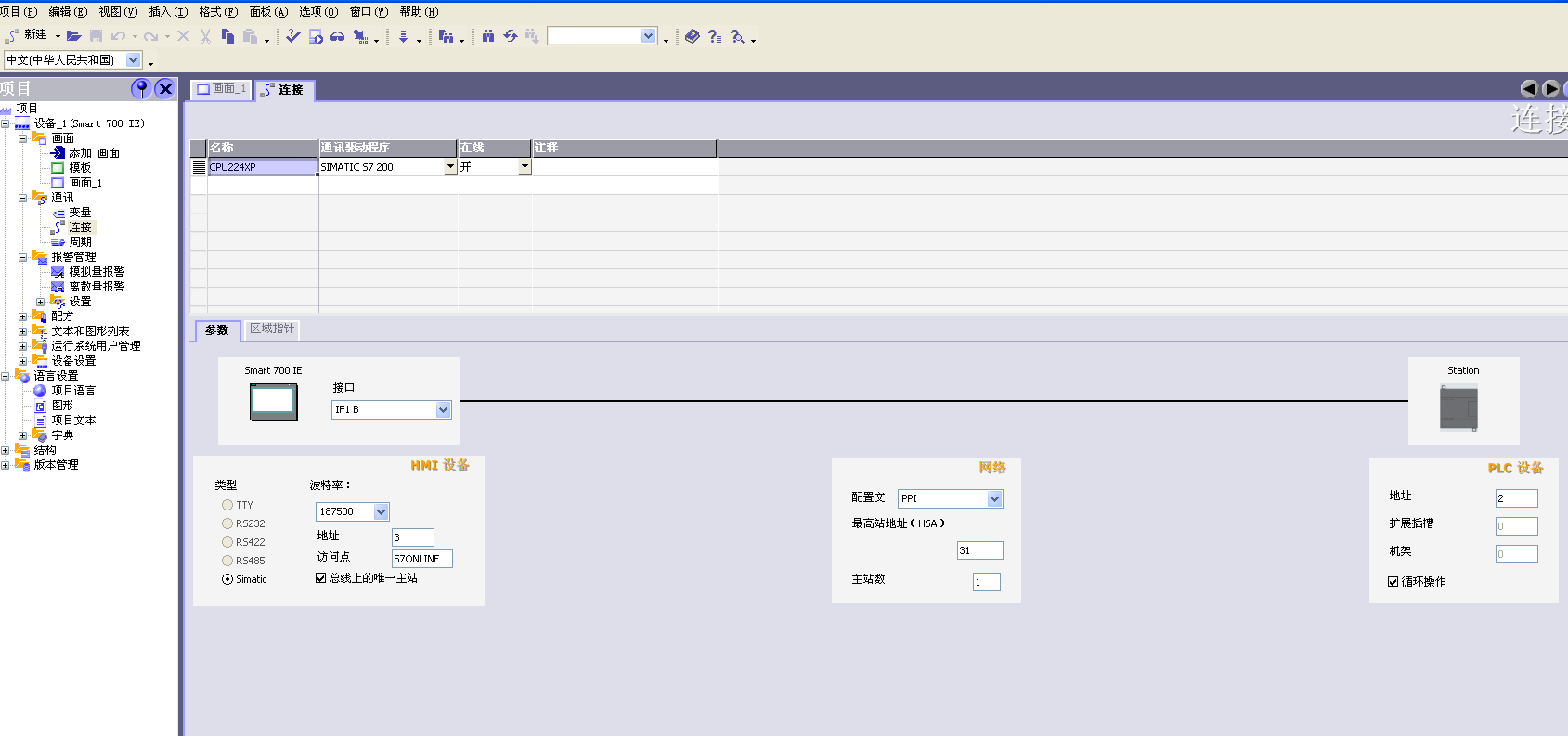

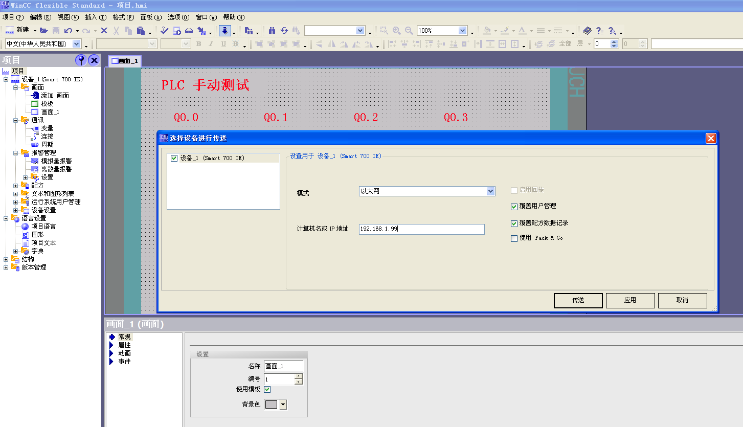

1,适配器并不是不能用来下载HMI程序,你看看用它连接PLC时,它的三个状态灯是不是都在亮着,而用它连接HMI时只有USB灯在亮着?那是因为HMI不能提供RS485通信的供电电源,必须将HMI连接到PLC上去,适配器通过带编程口的DP接口就能正常与HMI通信。
http://wenku.baidu.com/link?url=xrPQW-lIeNEDxUqKMlNokTmLHKusu63RCdwcIG2oNadW_i9FQd0p094ep8c31bxtmWLgPD_eW5ag1IbO9vCgv1FvSYs-G3V3i7w2rZ7BzUO

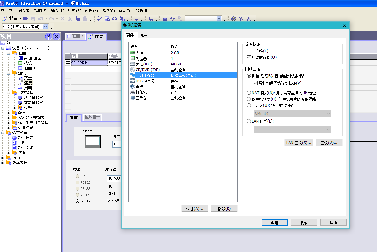

2,现在很多PC硬件的驱动都是win8、win10的驱动,你把系统换成XP,网卡的驱动就不合适,它还是XP系统自带的驱动。

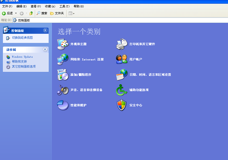

试试在虚拟机的控制面板中找到“set PG/PC interface”,将传输接口设置为VMNET1 TCP/IP
补充回答:在控制面板中单击“切换到经典视图”
