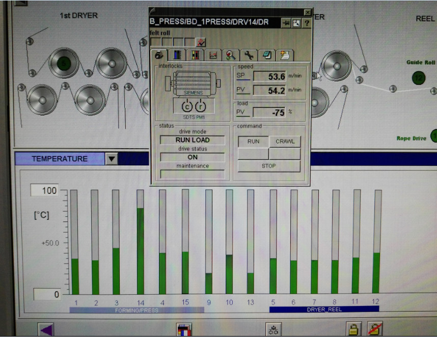

楼主,,转矩为负数,说明毛布拖着他往前走,正常他应该是出力的,现在成了发电状态了。
这个状态是不对的,,这样二压上下棍的电流比以前要大一点,就是他出力的二分之一。
解决措施,,升高一下速度设定值或者将微调调整一下就可以了,就是不叫别人拖着他,让他快一点出力,具体调整多少到时看负荷,是不是更换减速机了?
温度是指电机的温度吗》》电机前端盖的话没有问题,,我们都是100度,,75的负荷来说不是太大,转矩发热方向决定了是发电还是电动状态,发热的源看电流更直观。
转矩大,电流大,转矩有方向,电流没方向,
