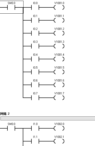

我是看到图2的程序,才说不需要将程序单个的写,可以这样:
LD SM0.0
MOVB IB0, VB1001
