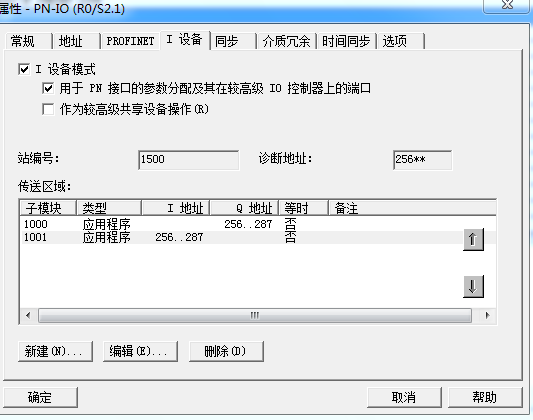

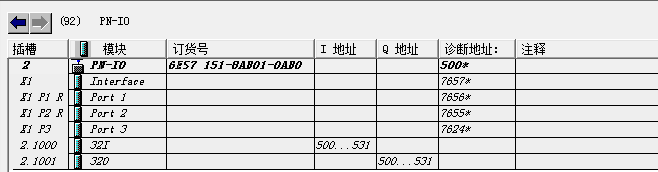

1、看看这个:
如何编写 PROFINET IO 设备通讯块 FC11 和 FC12:
https://support.industry.siemens.com/cs/document/31764614/%E5%A6%82%E4%BD%95%E7%BC%96%E5%86%99-profinet-io-%E8%AE%BE%E5%A4%87%E9%80%9A%E8%AE%AF%E5%9D%97-fc11-%E5%92%8C-fc12?dti=0&lc=zh-CN
2、对于程序编写有要求,一定要用STL语言吗?
可以应用其他语言。
3、相关:
、<PROFINET IO 入门指南集>下载:
http://download.gongkong.com/file/company/1249/N0294.pdf
、如何使用通讯功能块FC11和FC12用于PROFINET IO 控制器编程?》下载:
http://www.ad.siemens.com.cn/download/docMessage.aspx?id=3006
