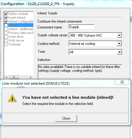

我和你是同样的现象,我已经找到了原因,就是选择控制单元的固件版本高了,我选择是的CU320-2DP的控制单元,STARTER软件里最高固件版本是4.7,当我在该固件版本下怎么配置电源模块都没有任何模块数据,后来删除4.7版本的控制单元,选固件4.6的控制单元就好了。
我在STARTER软件上也更新过4.7版本的固件,重新配置后发现还是显示不出电源模块信息,我也正在找原因。
