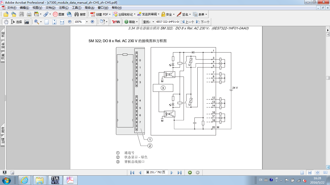

把手册下载下来,251页,参考附图
1:+24V
20: M 0v
DO0/1 的电源 接4
DO0输出点 3
DO1输出点 5
DO2/3 的电源 接8
DO2输出点 7
DO3输出点 9
DO4/5 的电源 接13
DO4输出点 12
DO5输出点 14
DO6/7 的电源 接17
DO6输出点 16
DO7输出点 18
