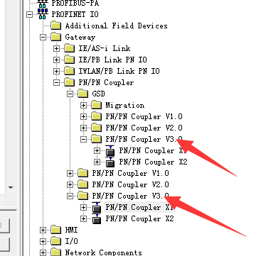

1、看看模块上的版本号:
西门子PLC及其模块除了订货号外,还有硬件版本号和固件版本号,其中模块右下方的十字上字母X与3个数字为硬件版本号,如X2/3/4为V1版本;而6/7/8为V5版本;而软件版本号是你在硬件组态时插入模块时选择的具体模块版本号。
