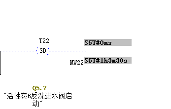

采用廖常初老师一片帖子的原话:我认为最佳的方法是上位机或HMI以ms为单位设置数据类型为TIME的32位的时间值,画面显示的时间值小数点后有3位,显示的单位为s。PLC调用IEC库里的FC40 TIM_S5TI,将上位机设置的TIME时间值转换为数据类型为S5TIME的时间值,就可以用来做S7-300的定时器的预设值了。
