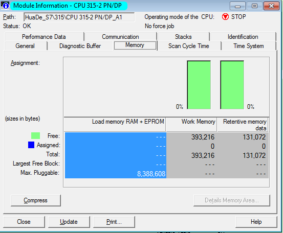

1、S7-300下载程序时显示294:38,原因即解决方法见上传的截图。
2、解决详细方法见:
STEP7 下载程序的时候提示装载存储器空间不足,如何处理?
http://www.diangon.com/wenku/PLC/ximenzi/201308/00005882.html
3、对存储器进行压缩即可:
将CPU置于STOP状态,此时:
可以执行菜单PLC/Diagnostic Setting/Module Information(PLC/诊断/设置/模块信息),打开模块信息窗口,选定“Memory”(存储器)选项,可以看到CPU的工作存储器和装载存储器当前使用的情况,装载内存(Load Memory RAM) 是否有足够的空间来存储新的快,你可以点击“Compress”(压缩)按钮,以便释放更多存储空间;
