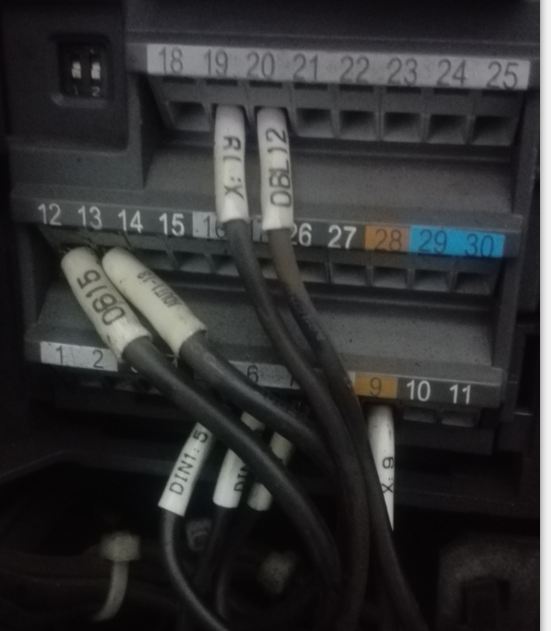

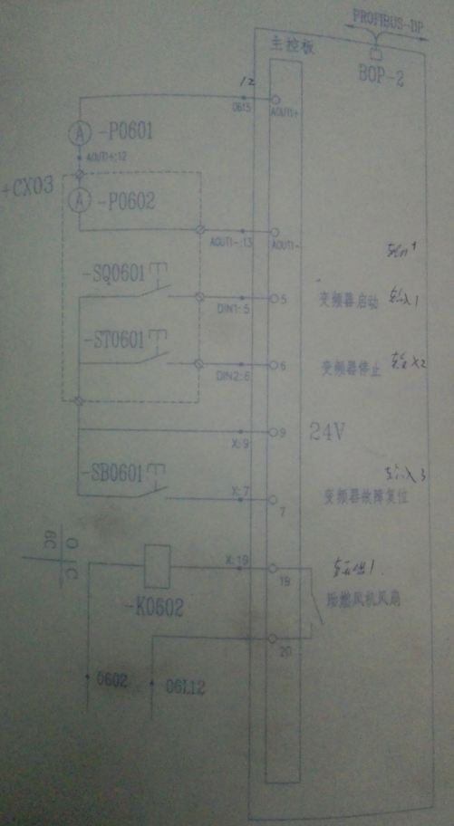

MM430 变频器报A501(过流),停车过程中报A0911(过压)的报警,主要是修理后的电机与原来的参数出现比较大的变化导致,可以重新进行电机优化也就是快速调试。电机优化完以后将加速时间P1120设为200S,减速时间P1121设为240S.不需要使用BICO连接。
