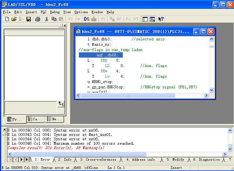

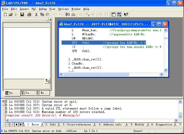

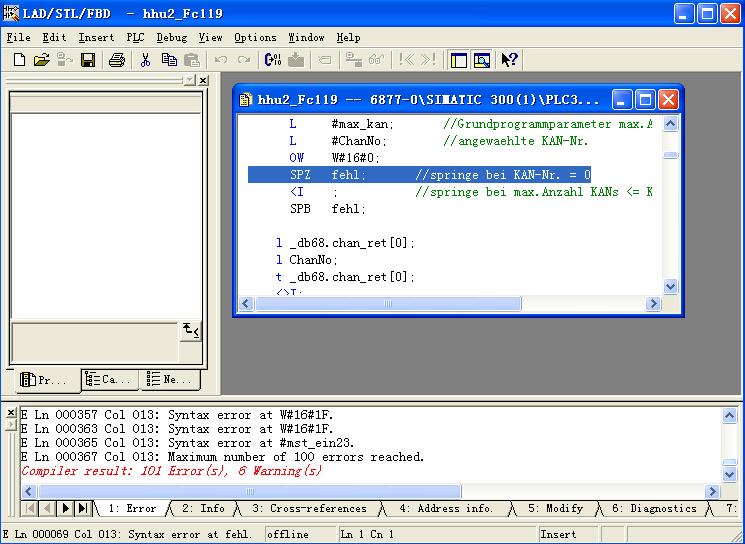

楼主的问题比较典型,我在利用西门子840d数控系统改造数控磨床时也遇到过,注意以下几点:
1. 标准的840D PLC功能块支持HHU,但是需要配置NCU MPI网络的GD循环,也就是说,你要在硬件组态里添加HHU手持单元组件,这个可以在Step-7 的Hardware Catalogue 中找到,如果没有,就要从你的 toolboxv 6.5中进行自动安装,安装完成后,再进行添加,再继续进行编译,看效果如何?
2.手轮的symbol.sdf加进符号表或者不加,这个不影响程序编译,
3.在OB1中添加语句:
CALL FC2
进行编译后,此时程序应该正常,不会出错。
