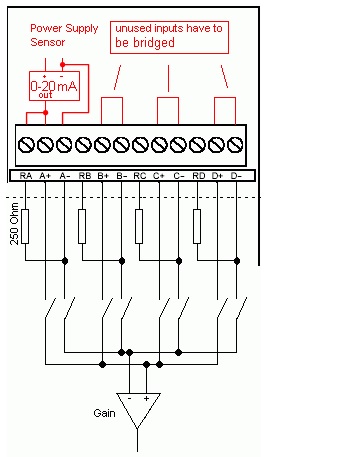

1、四线式接法,请参考图1
2、2线式接法,请参考图2
3、3线式接法,请参考图3
4、检查模拟量屏蔽接法是否正常?
5、四个通道未做隔离,如果因为传感器间影响,可以增加隔离器,减少通道间干扰
6、增加软件、硬件滤波,通道滤波可以在系统块中设置,软件滤波自己编写程序实现
补充
增加4-20mA隔离器,一般都是三隔离的,通道间也隔离
