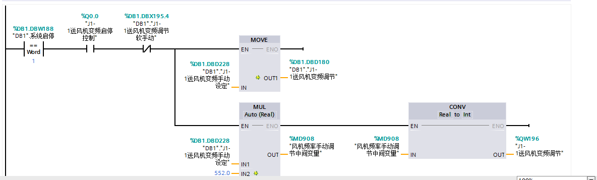

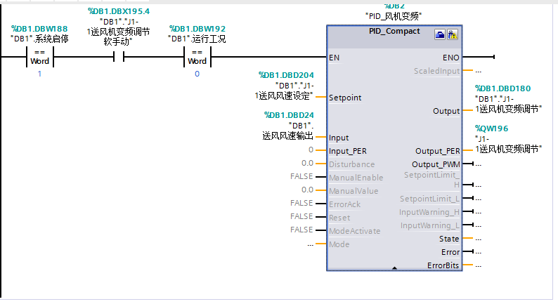

问题1:不会影响PID模块的功能,执行顺序需要注意,手动输入程序要放到PID模块程序段后执行;
问题2:不会影响PID模块的使用,这些参数在背景数据块中都有对应的数据地址,可以不连外部变量。
