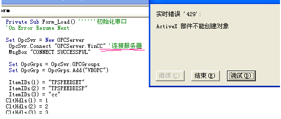

下标越界可能是已经设定数组下标从1开始,但你又使用了0下标访问数组。
其实不用OPC也可以轻松访问WinCC变量,直接使用WinCC运行时对象HMIRuntime
Dim HMIRuntime As Object
Set HMIRuntime = CreateObject("CCHMIRuntime.HMIRuntime")
HMIRuntime.Tags("Tag1").Write 100 ''100写入WinCC变量Tag1
