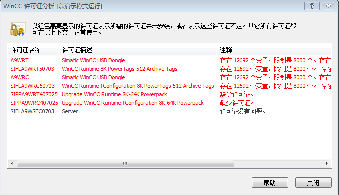

rc和tc点数超限,你使用的是12692个点,授权是8K的。
你可以用升级授权,把8k升级到64k。
这样问题直接找当地代理商购买64k的rc和rt授权就可以了。如果你的电脑既开发又运行wincc,那么只要rc授权就行了。如果是cs模式,服务器用rc授权以及服务器授权,客户机只要rt授权就行了。从你的这个图上看,你应该用的是cs模式的。注意,授权狗不能移除,必须一直在电脑上插着。
