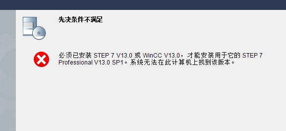

是的,是升级包。
先安装软件,然后再安装升级包。软件下载链接:
SIMATIC STEP 7 Professional / Basic V13 上市发布,链接:https://support.industry.siemens.com/cs/document/84047138
系统要求
STEP 7 Professional/Basic V13 可运行在以下操作系统中 (64 位;对于 Windows 7,还包括 32位):
Microsoft Windows 7 Home Premium SP1 (仅适用 STEP 7 Basic)
Microsoft Windows 7 Professional SP1
Microsoft Windows 7 Enterprise SP1
Microsoft Windows 7 Ultimate SP1
Microsoft Windows 8.1 (仅适用 STEP 7 Basic)
Microsoft Windows 8.1 Professional
Microsoft Windows 8.1 Enterprise
Microsoft Server 2008 R2 StdE SP1 (仅适用 STEP 7 Professional)
Microsoft Server 2012 R2 StdE
不支持 Microsoft Windows XP
