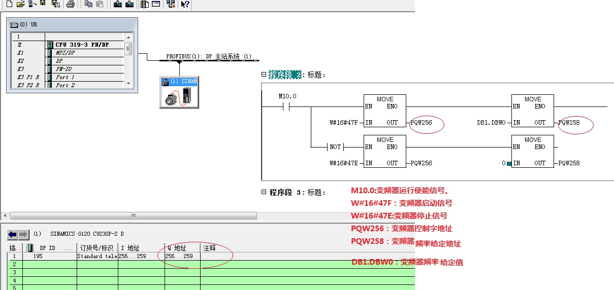

不知道S7-300 PLC是通过何种方式控制变频器。如果采用PROFIBUS DP通讯控制,建议观看西门子视频学习中心的视频:MM440变频器与S7-300 PROFIBUS DP 通信
链接如下:http://www.ad.siemens.com.cn/service/elearning/cn/Course.aspx?CourseID=903
程序见附件图片。
