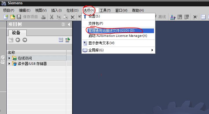

选项 --> 管理通用站描述文件(GSD)--> 上面有个 ... 浏览文件
添加后在组态里,其他现场设备,PROFINET IO, DRIVES,SIMENS AG,SINAMICS,里就能找到
