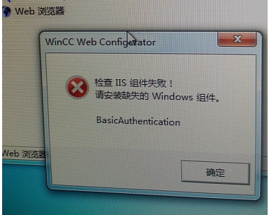

你先到控制面板——程序和功能——打开或关闭Windows功能中,安装IIS,看下是否可以解决问题。
默认系统是没有安装的,需要手动安装。如果不会安装IIS,可以看下下面的网址:
http://jingyan.baidu.com/article/219f4bf723bcb2de442d38ed.html
