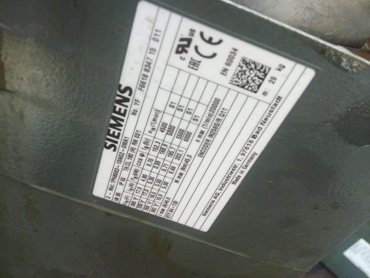

你要是就想用STARTER调试这个电机啥都不用选,直接在线,自动组态,然后记得把P864改成1,直接控制面板启动就可以了。见图片。
问题补充:速度控制方式,P1142=1,这个其实不用选择,在线自动组态好就自动设置好了,报警报的什么信息,别忘了把参数P864改了,要不没有使能。
