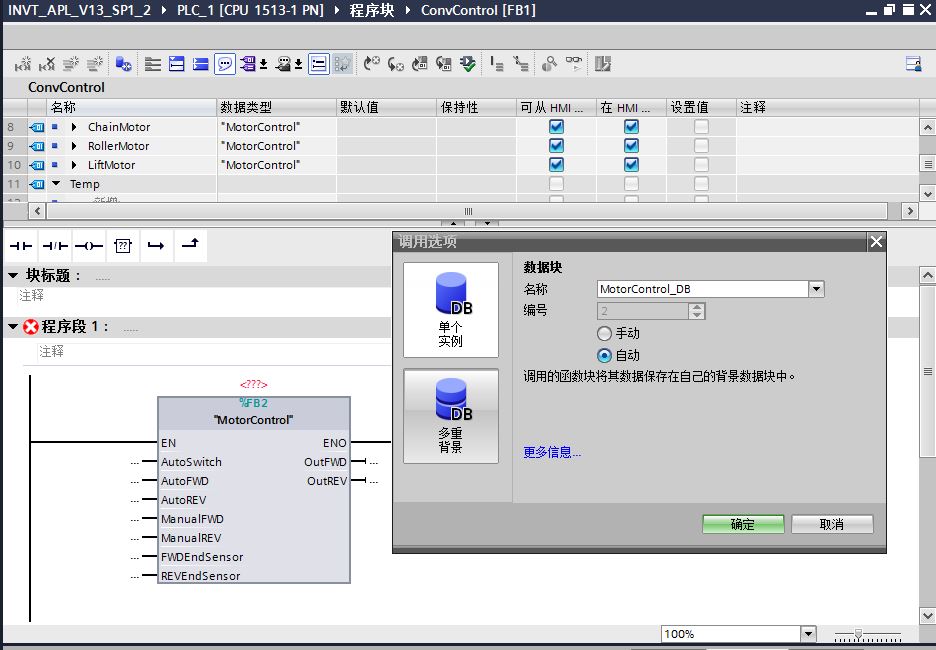

一、就像你说的线建一个FB1,然后建一个FB2,在FB1中的静态变量下创建几个变量名(如图1);
二、在FB1中调用FB2,此时会弹出对话框让你选择单个实例或多重背景(如图2);

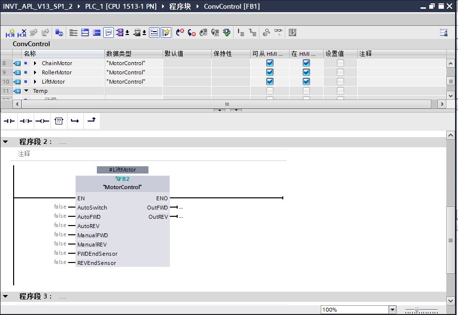

三、在下拉中可以选择在静态变量中建的变量名(如图3);
四、选择其中一个就可以了(如图4);

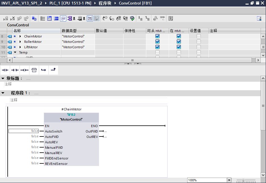

五、假如在上一步你选择了取消,那么也没关系(如图5);

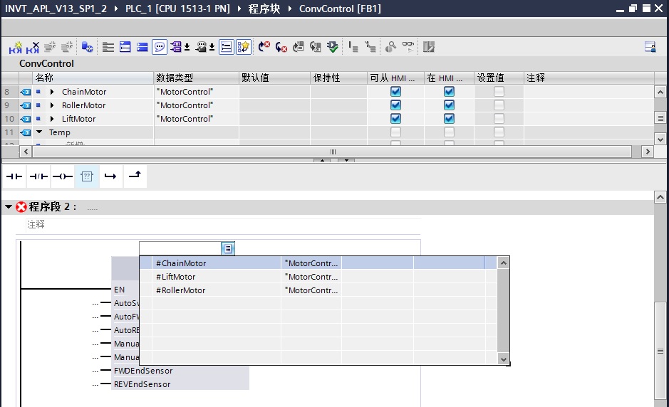

六、双击<???>,在输入框右侧可以选择本FB数据类型建立的静态变量名,选择其中一个就可以,也可以直接在输入框中输入变量名,软件有联想功能,只有输入前几个字母会自动匹配(如图6、图7),选择需要的变量名就可以了(如图8)
