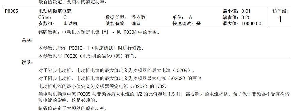

西门子变频器的很多参数如电机参数、启动参数等都可以存在几组,可以在不同模式下进行切换。
如同一台变频器带两台不同工况的电机(切换必须在停止下进行),在设置参数是就需要设置2套电机参数,其参数P307(电机额定功率)的参数组0(P307[0])设为第一台电机的额定功率,第二组参数(P307[2])设为第二台电机的额定功率,依次类推。

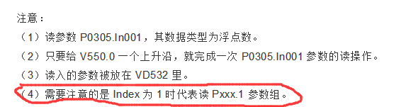

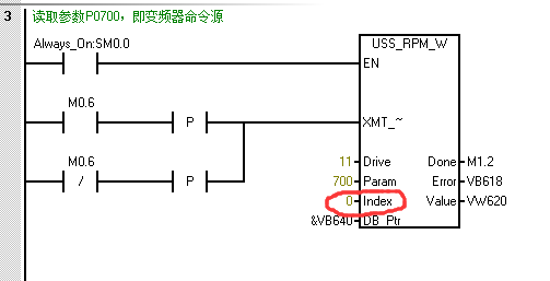

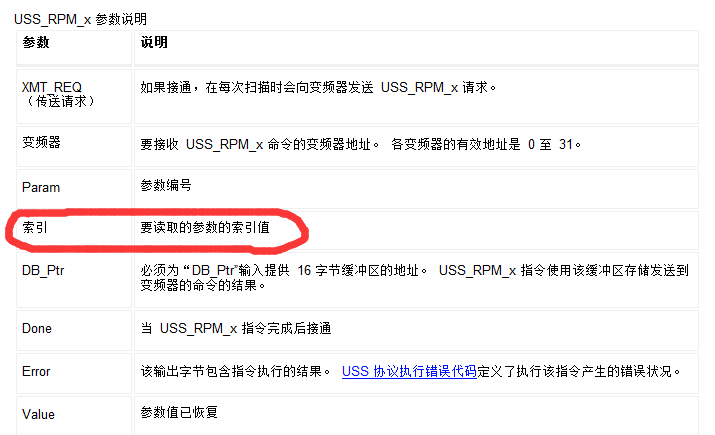

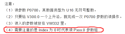

通过控制index来访问不同的参数组,进行读写控制。
