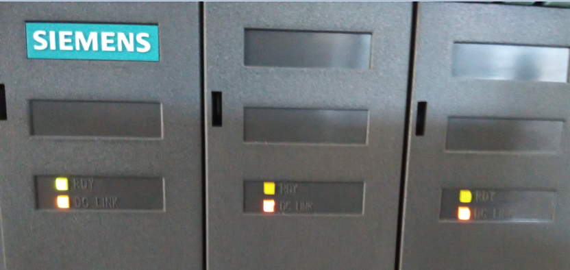

DC LINK指的是主回路的直流母线,不是24V控制电的。
如果是380V进线,直流母线电压约为510V左右。
问题补充——
RDY DC LINK 含义
绿色 橙色 直流母线电压上电。
绿色 红色 直流母线太高。
橙色 橙色 正在建立 DRIVE-CLiQ 通信。
红色 模块至少存在一个故障。
按你说的现在是正常啊,你如果在starter里看显示,直流母线电压应该都可以读的出来了。
