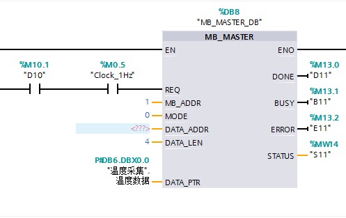

这个地址是温度采集模块里面的数据地址, 这个你需要看温度模块的手册,不仅仅是地址,还有温度的表现形式。
打个比方:
有的传递浮点数, 直接就是温度,4个字节。
有的传递整形数, 处理的时候,需要除以10或者100(1位/2位小数), 2个字节。
有的可能就是可区域(0-10000) 自己做线性变换,2个字节。
具体都要看温度模块的手册。
