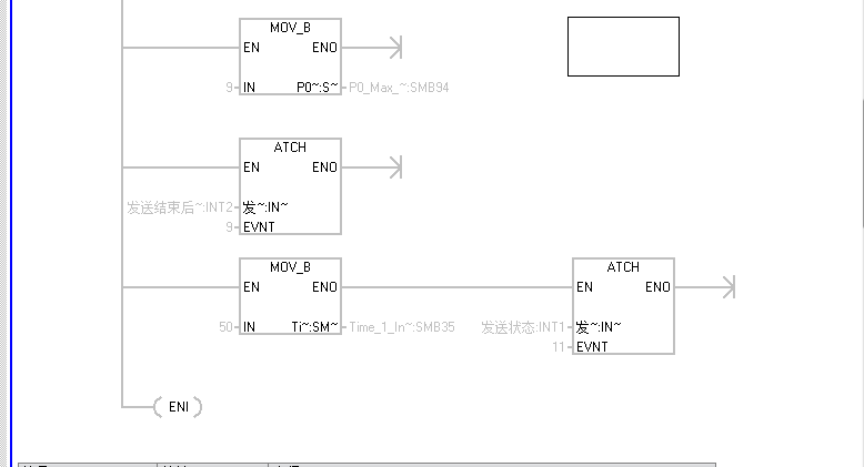

中断仅仅只需要一次初始化调用。
其中的内容,调用中断的事件号并开中断,系统会自动调用所选择的中断事件,任何中断默认值均是关闭的。
