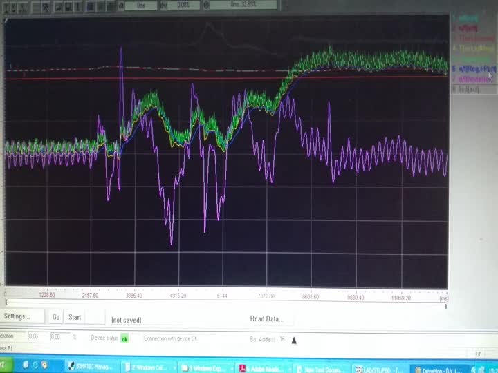

上面的都不够全面
速度给定kk0150-----看你的速度给定
速度反馈kk0148-----看速度反馈,与速度给定相比较,分析速度
转矩电流反馈k0184-----就是看变频器什么时候开始使劲,与速度反馈一起分析,如果没有抱闸的话,有转矩电流的时候就应该有反馈速度了
磁通电流反馈k0182-----看变频器什么时候开始建磁
合成电流反馈k0022-----是转矩电流和磁通电流的合成,也就是通常说的电流反馈
ps:转矩和电流看一个就可以了
如有用,请采纳
补充:用drive monitor的前提是对功能图有所了解,要采的点主要是采速度控制器和电流控制器前后的点,用这些差不多就可以分析出变频器的运行状态了
