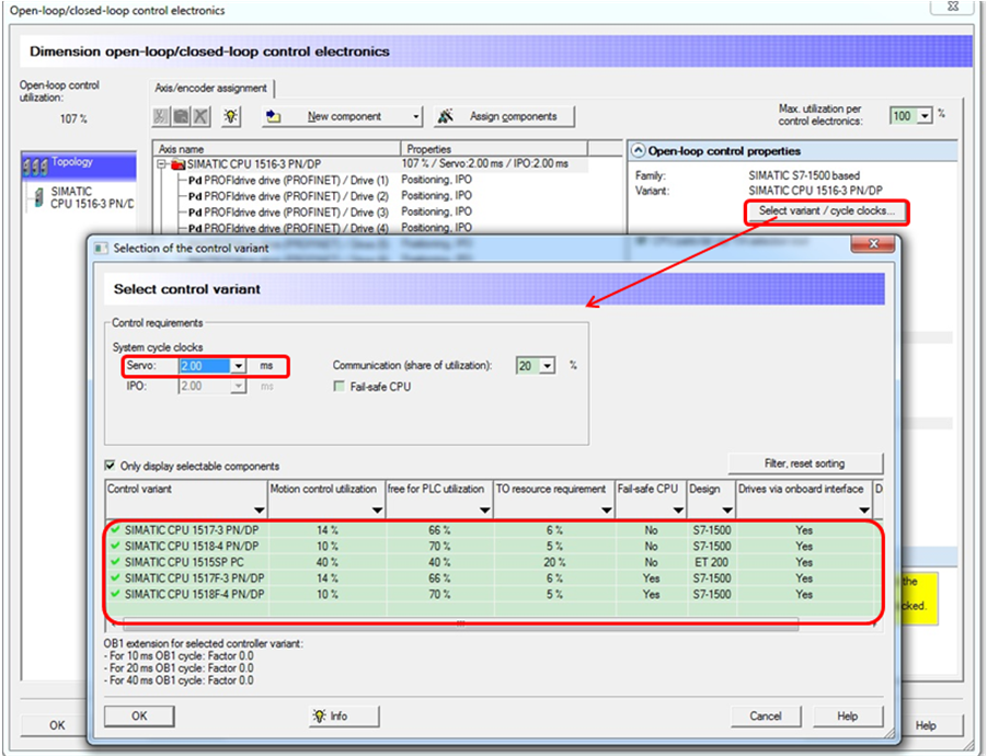

在S7-1500做运动控制选型初期,通常需要知道运动控制部分对CPU产生的CPU负荷,以便选择合适的CPU来完成任务。推荐使用SIZER软件(V3.15或以上版本)来计算CPU负荷。
