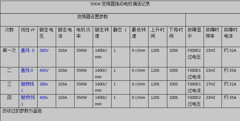

根据图片来看为实际过流报警,并不像误报。应该是参数设置不当。
芳工 说的自学习操作,是通过电机参数及负载特性 自动匹配变频器的参数。这样省去了人工输入参数。建议试一试自学习操作。
