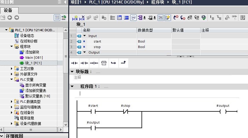

TIA中建立变量主要有两种:
1、全局变量,在项目树目录下--PLC变量--默认变量表或全部变量表里,新建变量为全局变量,有变量名称、数据类型、地址、注释等,参考图1
2、局部变量(临时变量):是程序块内部变量,只在程序块内部使用,在程序块上部接口区建立input ,output, inout,temp,本程序块内部使用变量前自动带#,参考图2
