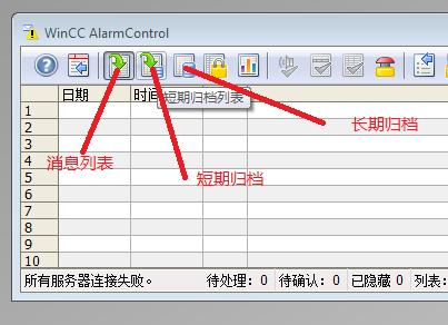

使用的是WinCC吗?如果是WinCC,那么你应该是在WinCC Alarm Control中确认的报警,将报警控件由“消息列表”切换到“短期归档列表”或者“长期归档列表”就可以看到历史报警啊。
系列视频:WinCC报警功能
http://www.ad.siemens.com.cn/service/elearning/cn/SerialVideo.aspx?vsid=166
