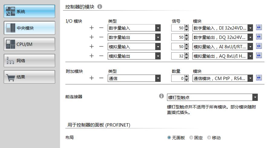

问题1:1200+et200sp方案是否可行?
不可以,已经超出了S7-1200的处理能力。

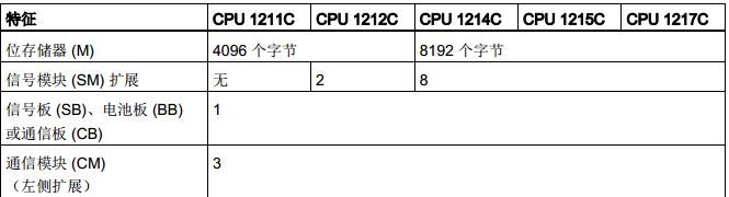

问题2:你用1200带过多少模拟量?
S7-1200CPU最大支持8个SM信号模块扩展,见图5;见链接参考资料。

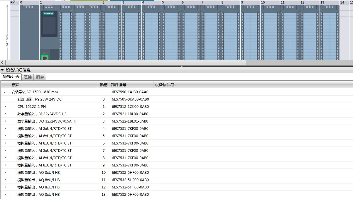

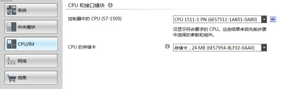

建议选用S7-1500,见图2,图3,图4。
系统显示S7-1511已经满足要求,可以根据你的工艺复杂程度及编程量,是否需要大量计算来决定选哪种CPU,我建议选S7-1512C。
