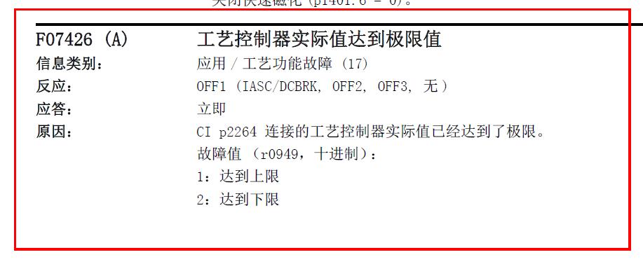

“工艺控制PID”控制步骤:
1、CU:P0009=2
2、CU:P108[1]=80050000(同时激活“工艺控制”和“自由功能块”),P108[1]=80010000(只激活“工艺控制”)
3、CU:P0009=0
必须在P0009=0,P0010=0时,才可通过BOP查看到参数P02254,P02264,P02286,r02294
http://www.ad.siemens.com.cn/service/elearning/cn/Course.aspx?CourseID=1548
