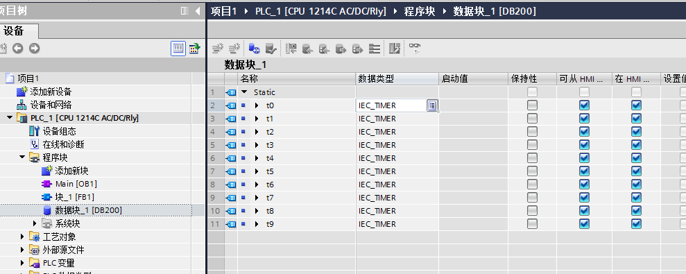

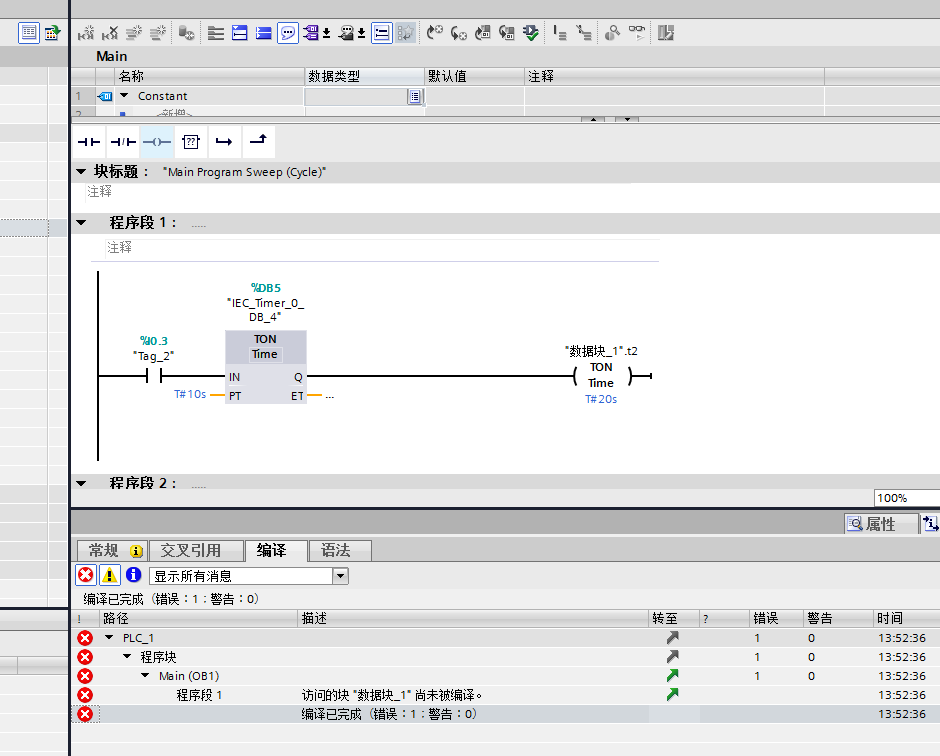

1、你这样创建一个全局DB,然后里面定义多个IEC_TIMER没问题的。为什么编译不通过?你在TON上面的IEC_TIMER类型的输入里不能直接输入DB号.T1,应该点击进入参数输入格,右边有个列表,点这个列表出现你创建的DB,选中DB出现你定义好的各个IEC_TIMER类型数据,选中你需要的IEC_TIMER类型数据,出现“无”,选中“无”,参数填写完毕,然后编译就通过了。
2、定时器PT变量应该定义成TIME类型。
3、没有看到图片3啊
2、写定时器程序,编译。3、切换到DB编辑窗口,在新建处添加BOOL量。至于为什么不关窗口,因为关了这个带IECTIMER的DB就无法新建数据了。这样
