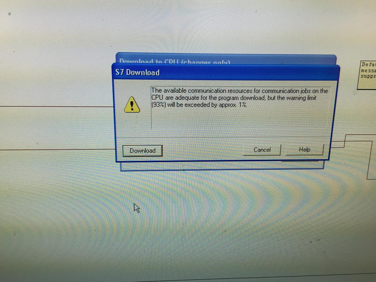

报警的意思:在下载时的通讯资源足够,但是快要达到报警极限93%;应该是你的CPU内存使用过多,你可以在硬件在线时查看一下,如果过高compress一下,压缩一下内存,同时检查一下是否有多个用户在监控这个程序,trigger可能不够了。
