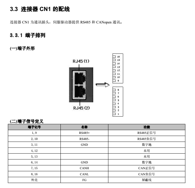

西门子S7-200 smart (CPU SR20)和一个显控HMI(SK-070AE) 和两台东菱的伺服怎么通信组态?
显控HMI(SK-070AE)
东菱伺服eps-b1-0022ba-0000
东菱也支持MODBUS,但是是RJ45接口
怎么和PLC 衔接啊?
触摸屏的型号不行的话可以换掉,昆仑通态什么的都可以
谢谢大家了
