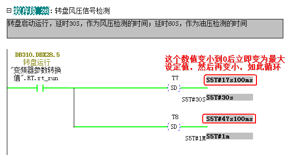

有此说明DB310..DBX28.5这个位是被其它程序控制,进行1和0的跳转。检测这个位是否存在脉冲,可以将此位做计数处理看计数器值就知道问题的所在。
