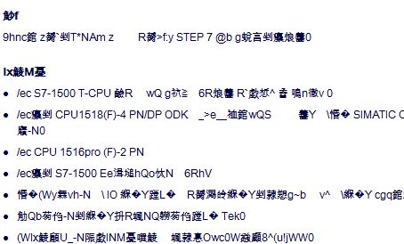

WIN7 SP1或者Windows Server 2008 R2 SP1安装TIA PORTAL V14后,某些电脑会出现帮助文档乱码的情况,原因是安装的IE版本问题,解决方法很简单,将IE升级至最新的IE11,即可解决,可在线升级,也可去微软官网下载,同时还需注意安装IE11需要相关的更新包,见链接:
下载 Internet Explorer 11
https://support.microsoft.com/zh-cn/help/18520/download-internet-explorer-11-offline-installer
Internet Explorer 11 先决条件更新
https://support.microsoft.com/zh-cn/kb/2847882
PS:WIN8.1或 Windows Server 2012 R2 SP1 不存在这个问题
